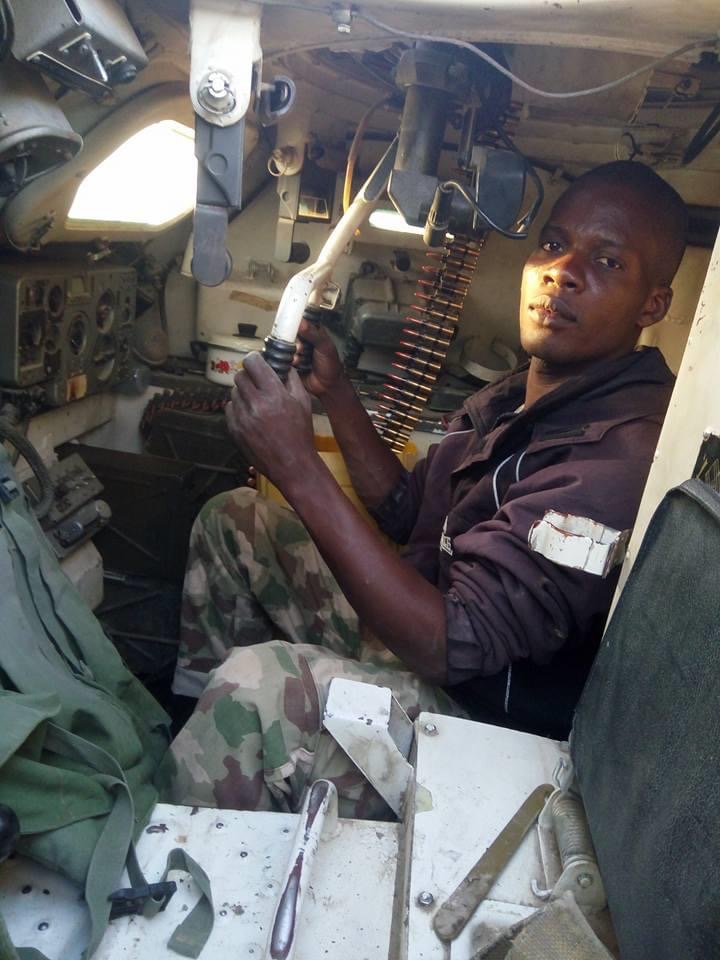

FurirJönsson Posted December 15, 2020 Report Posted December 15, 2020 Hej jag undrar om någon sitter på kunskaper om tornetskonstruktion på pbv 401 ( mt-lb) hur manövrerades det hand motor hydraulik? Möjligt att bekämpa flyg osv. Quote
Forumsledning henke Posted December 15, 2020 Forumsledning Report Posted December 15, 2020 För hand. https://weaponsandwarfare.com/2016/02/17/mt-lb-multipurpose-armoured-vehicle/ A small turret at the front of the vehicle fits a 7.62 mm PKT machine gun with 360 degree manual traverse and an elevation of -5 to +30 degrees. Vår gamla sida om MT-LBhttps://www.soldf.com/soldfv3/pbv401.html Vagnschefen står oftast upp genom luckan i främre mitten av vagnen och leder vagnen under dess färd. Om vagnschefen agerar nerluckat bemannar han kulsprutan med tillhörande periskop och prismor. Kulsprutan riktas med ett styre och periskop, och avfyras på elektrisk väg med en knapp. Dock är KSPn lite krånglig att ladda då utrymmet inne i tornet är litet. Vid skyttens plats sitter även radion som vagnschefen ansvarar för. Quote
