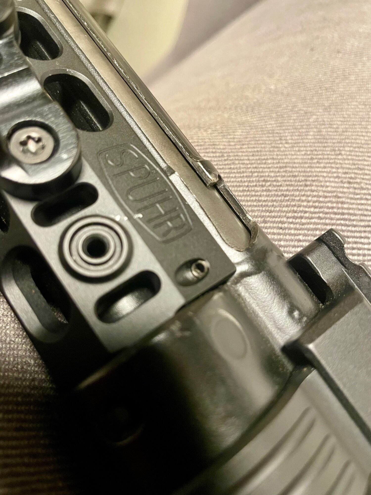

Bilden är på min civila bössa, alla Spuhr handskydd har de gängande hålen för skruvarna. Det är därför det inte alltid är så enkelt, det kan ligga anledningar till hur viss mtrl. skall hanteras, monteras och användas som snubben/snubban längst ut på linan inte har en aning om. Eller ens skall behöva fundera över. Iböcker/repartionsböcker och utgivna TO - teknisk order, styr hur viss utrustning skall monteras och användas. Det är inte bara att skruva på grejor lite fritt. Det övergripande syftet är att det skall gå att vidmakthålla på systemnivå så den kravställda förmågan kan upprätthållas på förbandsnivå. ACOGs har absolut sina fördelar, men jag blir ledsen varje gång jag skall försöka hitta rätt i eyeboxen. Men jag är inte bra på kikarsikten/förstorande riktmedel, jag föredrar Aimpoint för enkelheten. Det skall bli intressant att se hur Hensoldt tas emot av verksamheten. Pärmtroll har redan bemött övriga frågor, jag sysslar inte med personlig utrustning alls så jag har heller inget i sakfrågan att tillföra. Men jag förstärker gärna påståendet att div. SF eller operatörers utr. är omöjligt/orimligt att jämföra behov med den breda massan av soldater. Kravspecarna och ekonomin är inte i samma universum.

Skruven inringad, det är en liten sexkanstsskruv. Kan bara hålla med, det borde gått fortare att omsätta vapen och få ut det som skall ut.

Här är en bild på skruven, som skall monteras enligt vad jag skrev ovan. Jag instämmer att det är synd att vi inte bytte både kolv och handskydd från början. Men vilja, ekonomi och leveranser går inte alltid hand i hand. Med volymer kommer stora kostnader. Jag spanar inte så mycket i framtiden, mwn jag är helt säker på att Ak4x kommer leva kvar betydligt längre än vi trodde och vad vi önskade. Förhoppningsvis har vi facit någon gång kring ~ 2035.

Nej. Ett tips, i all välmening, nu har du varit säker på hur lätt det var att byta kolv. Där hade du fel. Du var säker på hur lätt det var att byta handskydd. Där hade du fel. Läs på innan du är helt tvärsäker Kolv: Hittar tyvärr inget på handskyddet. Men det har två skruvar som skall justeras mot manöverhuset så handskyddet blir skottfast.

Precis, alla som fick nytt vapen har Ak4C reggat på sig. Mao vet FM vem som har vilken konfiguration vart. Skickar man en låda till Knäckebröhults Hv klubb så byter Olle, Kalle gör fel och Gunnar tog med kolven hem = ingen ordning, Återigen. Det fanns inte prylar att bygga om kolvar och skicka ut. Jag tror det blir varierande lösningar med Ak4E. Där är jag inte uppdaterad, jag sysslar främst med understödsvapen. Handskyddet är enklare, men har även det moment som ordinarie knekt inte bör syssla med.
