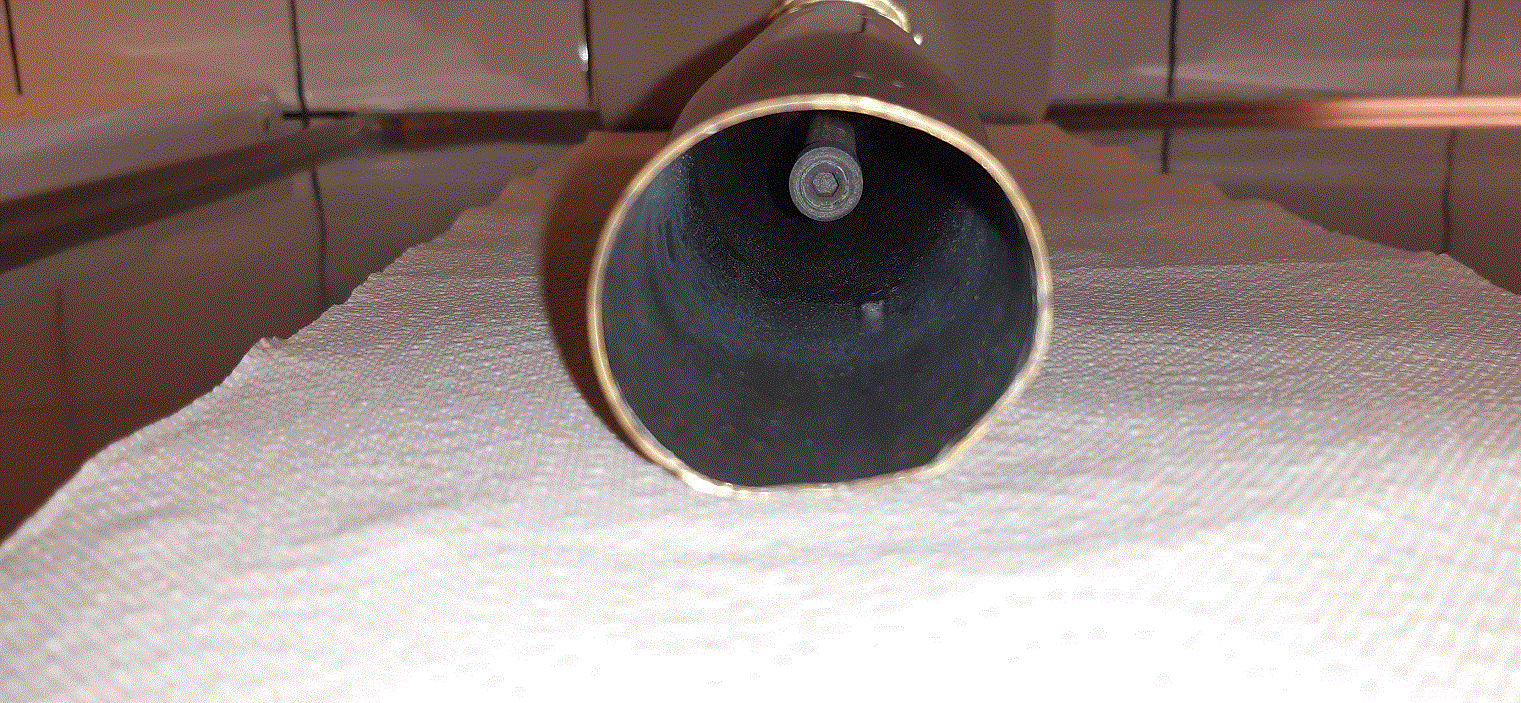

LarsB Posted October 5, 2023 Author Report Share Posted October 5, 2023 Här kommer en bild på insidan Quote Link to comment Share on other sites More sharing options...
LarsB Posted October 5, 2023 Author Report Share Posted October 5, 2023 19 hours ago, henke said: Det är alltid lättare att identifiera om du mäter längd och diameter med ett iaf ett måttband/tumstock, helst innerdiameter med ett skjutmått. Ska mäta noga ikväll om jag hinner, under står det följande : 40/48B 17302004 99202002 TsKr91 173002002 Quote Link to comment Share on other sites More sharing options...
Pärmtroll Posted October 5, 2023 Report Share Posted October 5, 2023 Hylsan är från en Bofors 40mm L70 kanon. Kalibern benämns 40 x 365R. 3 hours ago, LarsB said: 40/48B Visar i det här fallet att ammunitionen bara är avsedd och godkänd för kanonen i stridsfordon 90. 3 hours ago, LarsB said: 17302004 Partinummer för drivladdningen, d.v.s. krutet i hylsan. 173 är leverantörskoden för Bofors, 02 är tillverkningsåret (d.v.s. 2002), och de tre sista siffrorna är ett löpnummer för nytillverkad ammunition. 3 hours ago, LarsB said: 99202002 Partinummer för själva hylsan. 992 visar att den är tillverkad i Finland, och övriga siffror visar likt ovan tillverkningsår och löpnummer. 3 hours ago, LarsB said: TsKr91 Tändskruv model 91. Det är "röret" som syns inuti hylsan. Tändskruven motsvarar tändhatten i en gevärspatron och dess syfte är att tända krutladdningen i hylsan på ett homogent sätt för att få en kontrollerad deflagration och därmed bästa möjliga tryckkurva när skottet avlossas. 3 hours ago, LarsB said: 17302002 Partinummer för själva tändskruven. Följer samma logik som övriga partinummer. 1 Quote Link to comment Share on other sites More sharing options...
LarsB Posted October 5, 2023 Author Report Share Posted October 5, 2023 32 minutes ago, Pärmtroll said: Hylsan är från en Bofors 40mm L70 kanon. Kalibern benämns 40 x 365R. Visar i det här fallet att ammunitionen bara är avsedd och godkänd för kanonen i stridsfordon 90. Partinummer för drivladdningen, d.v.s. krutet i hylsan. 173 är leverantörskoden för Bofors, 02 är tillverkningsåret (d.v.s. 2002), och de tre sista siffrorna är ett löpnummer för nytillverkad ammunition. Partinummer för själva hylsan. 992 visar att den är tillverkad i Finland, och övriga siffror visar likt ovan tillverkningsår och löpnummer. Tändskruv model 91. Det är "röret" som syns inuti hylsan. Tändskruven motsvarar tändhatten i en gevärspatron och dess syfte är att tända krutladdningen i hylsan på ett homogent sätt för att få en kontrollerad deflagration och därmed bästa möjliga tryckkurva när skottet avlossas. Partinummer för själva tändskruven. Följer samma logik som övriga partinummer. Ojojoj . Tack så jättemycket . Helt suveränt ! Quote Link to comment Share on other sites More sharing options...
