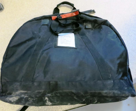

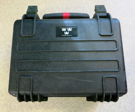

Bärväska till KRSK 12

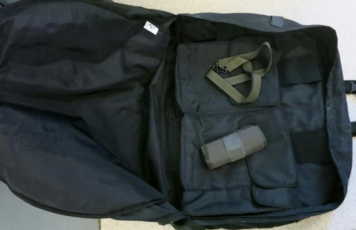

Innuti bärväskan finns ett antal fack för tillbehör. Väskan är oxå bra som förvaringsplats till de delar på skyddet som man inte använder, mer om det senare. Det finns oxå fack för skyddsplattorna, samt ett litet repationskit. Jag gillar tanken på att den ensilde skall kunna reparera utrustningen, men med tanke på att alla delar är så tunga så är det tveksamt vad man kan åstadkomma med nål och tråd.
Öppen bärväska till KRSK 12. Notera remmarna.

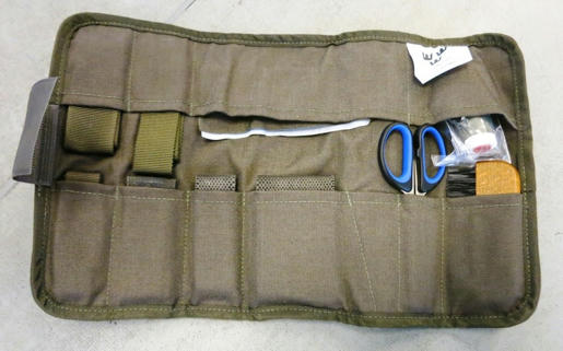

Reparationskittet till KRSK 12.

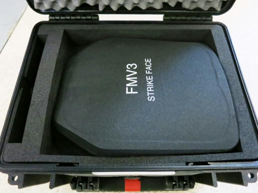

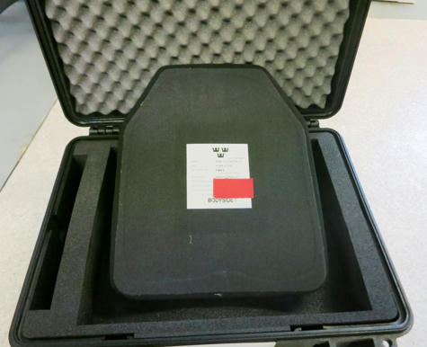

Till KRSK 12 finns två uppsättningar förstäkningsskydd, den ena benämnd KRSK 12 FÖRSTSK 3 F och den andra 5 F. Femman är nästan dubbelt så tung som trean. Tilläggsskyddet består av en bröstplatta, en ryggplatta och två sidoplattor. Skydden har individuella serienummer (individnummer) vilket antecknas vid utlämningen. De levereras i en särskild bärväska typ PELICASE för att skyddas mot stötar.
Det är inte uttalat exact vad de olika nivåerna anger eller vad de skyddar mot specifikt, endast att de är ”in conjunction with FMV3 (5)”, vilket förmodligen är de krav FMV ställt i upphandlingen. Skyddskrav brukar generellt omfattas av sekretess, så jag går inte in närmare på det..
Bärväska för förstärkningsskydd.
Bärväskan med skydd i transportläge

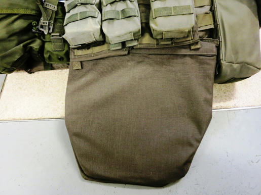

Bärväskan med platta 3, serienummret är maskerat.

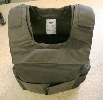

Så, då har vi avverkat lite detaljer, dax för själva västen. Den finns som sagt i två utföranden, och varianten för dolt bärande har inga fästen alls. För mig är det lite oklart hur den skall användas, även om jag ser många praktiska användningsområden, tex för personal i fordon som skall verka från fordonet, tex fordonsskyttar i TGB 16 eller i andra trånga utrymmen. Ett annat alternativ är om man använder västen under kläder för att sedan komplettera med stridsväst utanpå, för att enkelt kunna anpassa sig efter läget. Det som är bra är att det ger många olika alternativ.
Väst för dolt bärande. Notera avsaknaden av fästanordningar. Plattorna kan justeras i höjdled med band inne i facken..
Väst för dolt bärande utfälld.

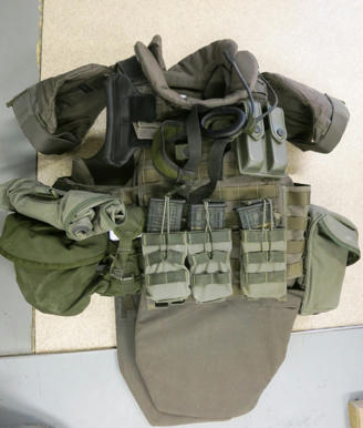

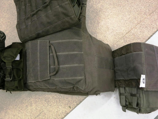

Då kommer vi in på själva västen, och det första man slås av är att den i grundutförande har ett mycket stort antal skyddsplattor, Bla för skrev, axlar, hals och bak. Den har dessutom remmar för att kunna lyfta eller dra personal, vilka iofs inte känns särskilt påkostade. Med alla dessa plattor på plats, så är det ingen överdrift att säga att skydd går före verkan. Det är svårt att röra sig ledigt, och näst intill omöjligt att inta normala skjutställningar. Det är bra att den är utvecklad på det sättet, då den kan konfigureras för många ändamål, men om man har tänkt sig någon form av rörlighet samt flexibilitet i strid så måste vissa plattor plockas bort. Den mest nödvändiga att ta bort är tyvärr nackskyddet som inte fungerar alls tillsammans med hjälm 90, och det kanske är av den anledningen som ett nytt hjälmsystem är under utprovning.

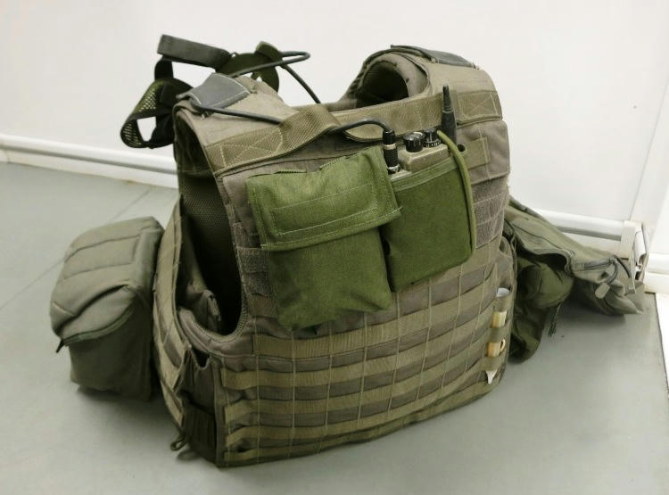

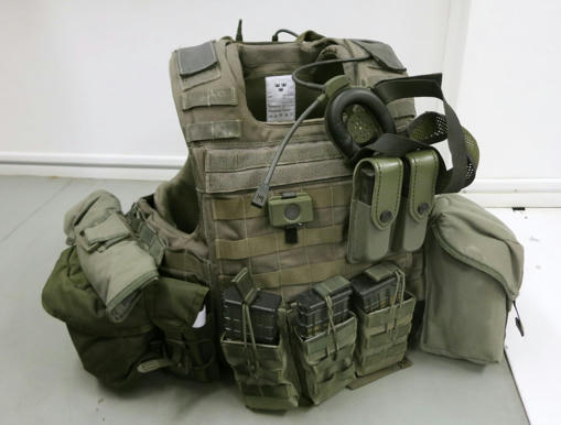

För första gången är nu kroppsskyddet utformat för att kunna bära utrustning, och personligen ser jag det som det lämpligaste alternativet. Ju färre lager, och ju mindre grejjer desto bättre. Att ha KRSK 12 med stridsväst 08 ovanpå är möjligt men det blir ett nästan löjligt stort paket av det hela. På bilden nedan har jag konfigurerat skyddet med det viktigaste: Platta 5, 4 magasin Ak5 (varav ett i flerbruksfickan), 2 magasin pistol 88, flerbruksficka 08 på vänster sida. Den i mina ögon helt värdelösa duellficka 2000 använder jag som tourniquettficka. Kompletterar detta med en flerbruksficka 2000 med en dumpficka ovanpå på höger sida. På ryggen sitter IGR och undsättningsutrustning. I denna konfiguration väger västen 18 kg.
Kroppsskyddet kompletterat som stridsväst.

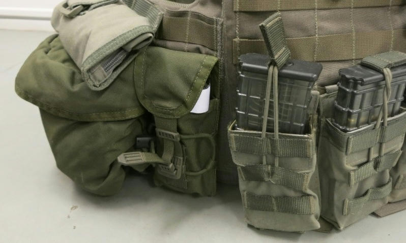

Tourniquettficka kommer som tillbehör till Stridsväst 12, jag använder tsv duellficka 2000 som ersättning.

Baksidan av västen är ett underskattat område. Ett populärt tillägg är att montera vattenbehållaren från stridsväst 08 där, men jag tycker att det dels blir för klumpigt, dels för tungt. Vatten är sällan ett problem, så jag väljer bort det. Jag väljer istället att sätta IGR där, lysstavar, samt undsättningsutrustningen som jag alltid vill ha nära.
Ryggsida

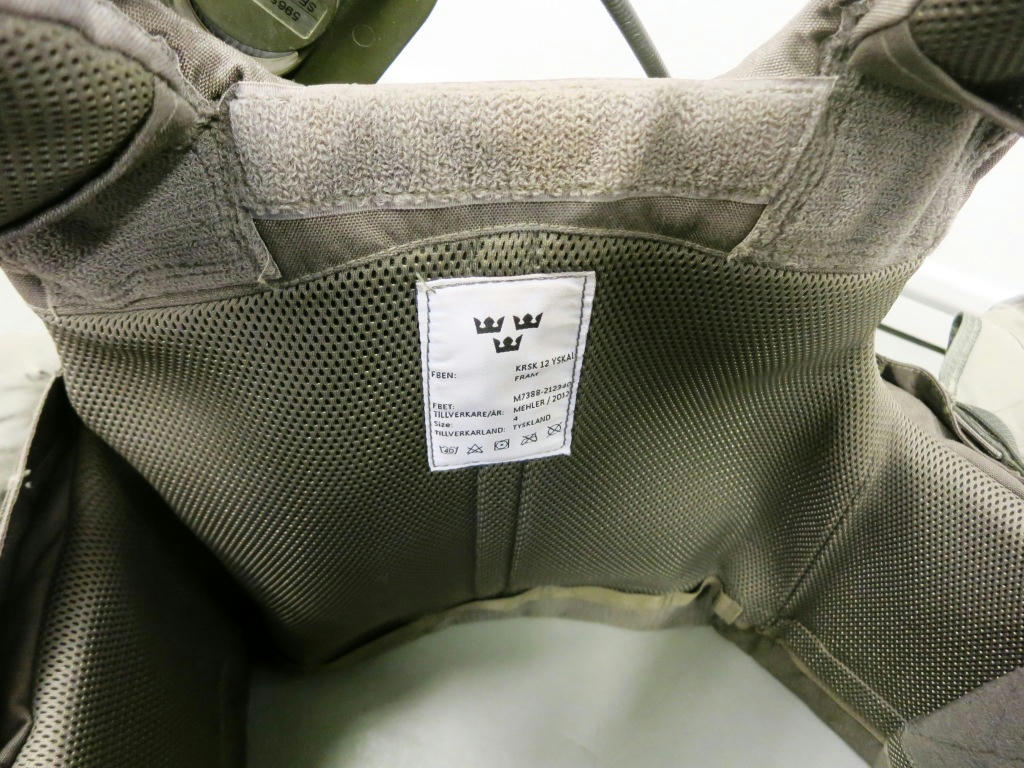

Insidan på västen är tunt stoppad med ett mesh liknande material som tar upp fukt. Det är viktigt att man torkar västen mellan användningarna, annars blir det ganska snart otrevligt.
Västens insida.

Det är mycket lätt att överkitta västen, som då blir ohanterligt tung. Det är inte helt enkelt att svinga en väst som väger nära 20 kg, och det kräver god fysik att röra sig i den längre sträckor. Som sagt, skydd går före verkan med denna väst i sin tyngsta konfiguration.
Som slutsats kan man säga att detta är en bra väst, med en mycket hög flexibilitet och skyddsförmåga, och som någon sade, grejjerna blir inte bättre än man gör dem, och här finns stora möjligheter att göra något riktigt bra.

Jag kompletterar lite här, då alla bilder inte kom med igår pga av någon konstig begränsning. Här är alltså baksidan på västen
Baksidan

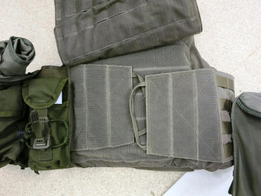

Påtagning sker genom att man öppnar västen i sidan genom att fläka bort fronten, och sedan trär den över huvudet. På bilden ser man ett av sidostyckena öppnat
Öppen front
Nu har sidostycket fixerats på frontplattan med kardborre...
Halvöppen front.
....och nu har fronten fläkts tillbaka och fixerat sidostyckenas låsning.
Väst stängd. Notera tourniquett fickan.
Västen kan justeras för att sitta bra, med de synliga kardborrefästena. Påtagen sitter den som gjuten. På gott och ont. Den uniform vi f.n använder är inte anpassad för att bäras under skydd, så det blir inte optimalt. Det går att använda den långärmade t-shirten med brynjetröjan, men det blir inte helt bra. Det finns en speciel tröja under framtagning som skall lösa problemet.

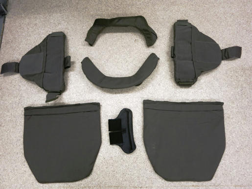

Ok, jag fick lite tid över, så jag skriver något om resten av delarna som hör till skyddet.
När det gäller storlekar så vet jag faktiskt inte. Det finns flera storlekar, och det provas ut individuellt vid uthämtningen, då det är viktigt med bra passform. Det finns oxå speciella bröstplattor för kvinnor, men det blir problem med "större storlekar" vad jag har förstått...
Hela skyddet är uppbyggt med kardborre, så alla delar går att ta isär för utbyte, tvätt eller reparation. Här är de delarna som jag f.n inte använder. Det anges att den inre plattan (materialet), som är mjuk, har skyddsnivå FMV 2. På bilden syns krage, fram och bak, axelskydd höger vänster, underlivsplatta fram och bak samt axelstödet.
Löstagbara delar

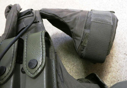

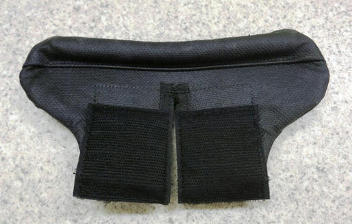

Jag har tidigare nämnt att det är svårt att hitta skjutställningar, och denna detalj är till för att skapa ett stöd på skyddet för vapnet. Av alla ingående delar så känns denna som den minst genomtänkta. Har verkligen försökt, men jag får inte till det med detta tillbehör. Får stanna i förvaringssäcken.
Axelstöd i gummiliknande material.
Armskydden är förvånandsvärt bekväma så länge man inte behöver sitta i ettt fordon. Då är i stort sett varje försök att röra sig lönlöst.
Armskydd. Notera spännaren för armvidden.

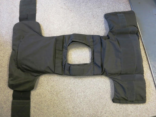

Jag utgår ifrån att man i framtagningsarbetet av KRSK 12 gjorde omfattande studier på hur kroppen skadas av splitter, och gissar att man kom fram till att mjukdelsskador i underlivet är vanligt. Då är det logiskt att man skyddar dessa (väldigt) vitala delar. Då är det oxå konstigt att dessa i stort sett uteslutande inte används. Självklar bidrar de till att ytterliggare begränsa rörligheten
Underlivsplatta
Västen monterad med alla tillbeör. De extra påkopplade skydden väger ca 2 kg, vilket ger en stridsvikt på 20 kg. Det kanske inte låter så mycket när man läser det såhär, men det känns ordentligt när man tar på den.
Hel vast alla tillbehör
Det var det hela. Tycker som sagt att skyddet är bra, främst för att det är ett så flexibelt system.

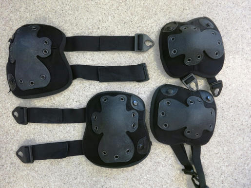

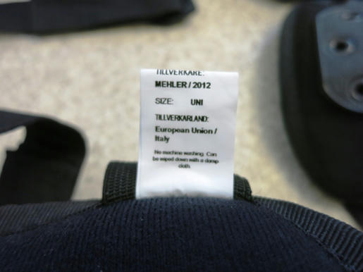

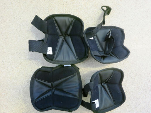

Som en del i KRSK 12, levereras i samma väska, ingår oxå knä och armbågsskydd som tillbehör. De är av samma tillverkning som själva västen, Mehler. Skydden är vadderade, med gummi liknande material på insidan för att förhindra glidning. Den utvändiga plasten har en struktur som greppar skapligt i ”normalt” underlag. Har använt skydden några gånger, och de fungerar skapligt. Tror inte att det finns några optimala skydd av detta slag, det är mer en fråga om hur de fungerar öht i olika miljöer. Ibland är de lämpliga, ibland inte.
De ger en känsla av god kvalite, spännen, tygmateriel och remmar känns gediget, och när de är påtagna är de bekväma, dock efter viss inpassning.
Alla skydd, framifrån
Alla skydd, baksida

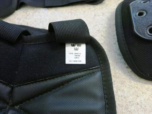

Etikett. Oklart vad ”TAKTIK” står för.
Etikett, baksida.

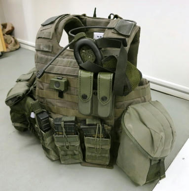

Om det tillåts bidrar jag gärna med två bilder från när SkyddC hade uppvisning, fick äran att prova på!
Satt som ett smäck när den gick på, lite krångel att få huvudet igenom men förvånansvärt bekväm.

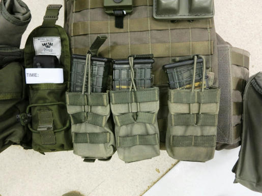

Nu ventilerar jag en åsikt, som jag kanske borde hålla inne med. Men hur sätter folk egentligen ihop sina grejer? Det kroppsskyddet med fickor lite här och där ser ju ut som skit!
Vi vet ju inte om den är monterad för förevisning eller om det är något tapper-själs personliga utrustning. Sedan så är den helt säkert anpassad till soldatens tjänst, kanske det är så soldaten upplever det som optat?
Egen reflektion är att det inte ser så fasligt illa ut, det mesta verkar ju finnas med; plats för tre magasin (med det sista i karbinen) placerade center-vänster, två magasin till pistolen, en granat och en flerbruksficka för smått och gott. Vissa fickor ser ut att sitta lite slappt dock.
Sedan skulle jag ju kanske inte placera utrustningen riktigt så som soldaten i fråga gjort, jag gillar t.ex. inte att ha utrustning "ovanför" varandra utan ha allt i en nivå.

Blanco, vad är det du vill säga? "Ser inte så fasligt illa ut", men sen "sitter lite slappt" och "inte ha utrustning ovanpå varandra". Alltså, ser ut som skit. Och stridsvästar brukar enligt min erfarenhet fungera ungefär lika bra som de ser ut. Undantag finns, där västar som ser bra ut fungerar kass, men motsatsen har jag aldrig sett.
Jag menade att den inte ser så illa ut i den meningen att det som jag kan se som grundläggande utrustning för en soldat finns där.
För mig så är det individuellt hur man placerar fickor/motsv på sin väst. Jag skulle inte ha mina fickor som soldaten som är tilldelad skyddet på bilden har det då det inte skulle funka för min tjänst och sedan så föredrar jag att inte ha utrustning placerad i mer än en nivå. Jag tycker inte det är rimligt att kritisera hur andra utformat sina västar/skydd med grund i min egna tycke och smak.
DOCK så finns det ju helt enkelt undermålig ihopsättning av väst (exempelvis så ser jag att magasinfickan ser ut att sitta lite sladdrigt) och i vissa fall pants-on-head-dumma och ogenomtänkta placeringar som inte har med smak att göra utan ett minimum av logik. Jag ser inget sådant i skyddet ovan. För mig ovanligt sätt att placera utrustning, men jag kan inte kalla det kass
