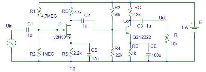

Fk Zak Posted September 19, 2006 Report Share Posted September 19, 2006 Mmm jag behöver lite hjälp med en elektronikuppgift. Säg att jag sätter signalfrekvensen till sin 1kHz och 5mV amp. Hur räknar jag ut spänningsförstärkningen (Uut/Uin) och fasförskjutningen för dels första stegen, andra stegen och dessa gemensamma? Någon som är skicklig på detta? Link to comment Share on other sites More sharing options...

eskil Posted September 20, 2006 Report Share Posted September 20, 2006 Hur räknar jag ut spänningsförstärkningen (Uut/Uin) och fasförskjutningen för dels första stegen, andra stegen och dessa gemensamma? Pspice Link to comment Share on other sites More sharing options...

Guest J-Star Posted September 20, 2006 Report Share Posted September 20, 2006 Hur räknar jag ut spänningsförstärkningen (Uut/Uin) och fasförskjutningen för dels första stegen, andra stegen och dessa gemensamma? Pspice Nu var ju faktiskt frågan "Hur räknar jag ut..."... med enskild betoning på orden i fetstil. Inte "Hur får jag reda på svaret på enklast möjliga sätt". ;) /J Link to comment Share on other sites More sharing options...
Fk Zak Posted September 21, 2006 Report Share Posted September 21, 2006 Rätt J-star! Kanske värt att notera att jag ritat upp schemat i just PSpice. Och precis som J-star säger ville jag ha hjälp med hur man räknar ut det hela. För hand dvs. Nåja, är iaf löst nu. Speciellt tack till Magnus242 för uppmuntrande ord på vägen. /Zacke Link to comment Share on other sites More sharing options...
