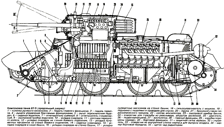

Erik_G Posted October 26, 2005 Report Share Posted October 26, 2005 En av de mer intressanta kombinationerna av band/hjul torde vara den sovjetiska BT-5 som hade styrning på de främre bärhjulen och kunde köras med avtagna band på landsväg. /E Quote Link to comment Share on other sites More sharing options...

Erik_G Posted October 26, 2005 Report Share Posted October 26, 2005 Det fanns en svensk vagn som kunde sänka ner hjul för landsvägmarsch. Japp, på Landsverks L-5 och L-30 var ju dessutom hjul-delen och band-delen separata. BT-5 använde ju samma bärhjul både med och utan band. Landsverk L-30 Varför ryssarna inte hade samma lösning med banden på den efterföljande BT-7 vet jag inte säkert, men jag har för mig at tag hört/läst att det skulle ha haft något att göra med att allt strul med av/på band och komponenthållbarhet inte riktigt var värt möjligheten till snabb fordonsmarsch. /E Quote Link to comment Share on other sites More sharing options...

Erik_G Posted October 28, 2005 Report Share Posted October 28, 2005 Erik, hur ordnade de drivningen på BT-5 när de körde utan band? Den drevs på det bakersta bärhjulsparet, man kan skönja kedjedriften på bilden ovan. /E Quote Link to comment Share on other sites More sharing options...
eskil Posted October 29, 2005 Report Share Posted October 29, 2005 Erik, hur ordnade de drivningen på BT-5 när de körde utan band? Den drevs på det bakersta bärhjulsparet, man kan skönja kedjedriften på bilden ovan. OK, och hur styr man ett sånt däringa åbäke när den kör utan band? Quote Link to comment Share on other sites More sharing options...
The Swede Posted October 29, 2005 Report Share Posted October 29, 2005 Erik, hur ordnade de drivningen på BT-5 när de körde utan band? Den drevs på det bakersta bärhjulsparet, man kan skönja kedjedriften på bilden ovan. OK, och hur styr man ett sånt däringa åbäke när den kör utan band? Om du bemödat dig med att läsa ALLA inlägg i tråden :P hade du funnit följande text från erik_G: En av de mer intressanta kombinationerna av band/hjul torde vara den sovjetiska BT-5 som hade styrning på de främre bärhjulen och kunde köras med avtagna band på landsväg. The Swede Quote Link to comment Share on other sites More sharing options...
eskil Posted October 29, 2005 Report Share Posted October 29, 2005 Om du bemödat dig med att läsa ALLA inlägg i tråden :P hade du funnit följande text från erik_G: En av de mer intressanta kombinationerna av band/hjul torde vara den sovjetiska BT-5 som hade styrning på de främre bärhjulen och kunde köras med avtagna band på landsväg. The Swede böj...sträck...böj...sträck... Quote Link to comment Share on other sites More sharing options...
